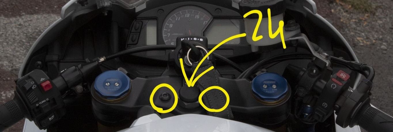

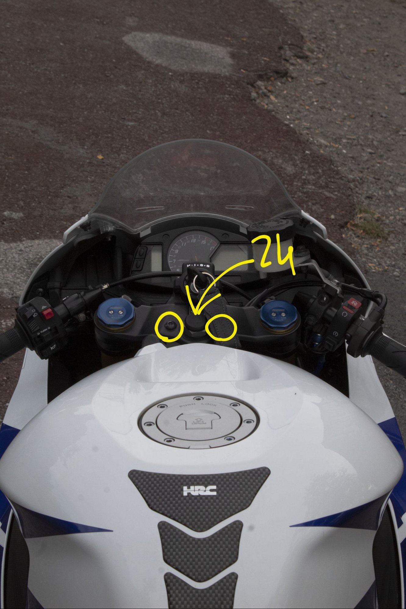

Those next to 24 are those two little bolts, if I can post a photo to make you understand.
Is the number 24 true that it must be closed at 100 Nm?

Excellent then, great minds think alike. Posting the photo is perfect. For the 2 Allen Head screws, there are no torque specifications for them. As for the Steering Stem nut, it is 103 N m or 76 lb. ft.
Eccellente quindi, grandi menti pensano allo stesso modo. Postare la foto è perfetto. Per le 2 viti a brugola, non ci sono specifiche di coppia per esse. Per quanto riguarda il dado dello stelo dello sterzo, è 103 N m o 76 lb. ft.
